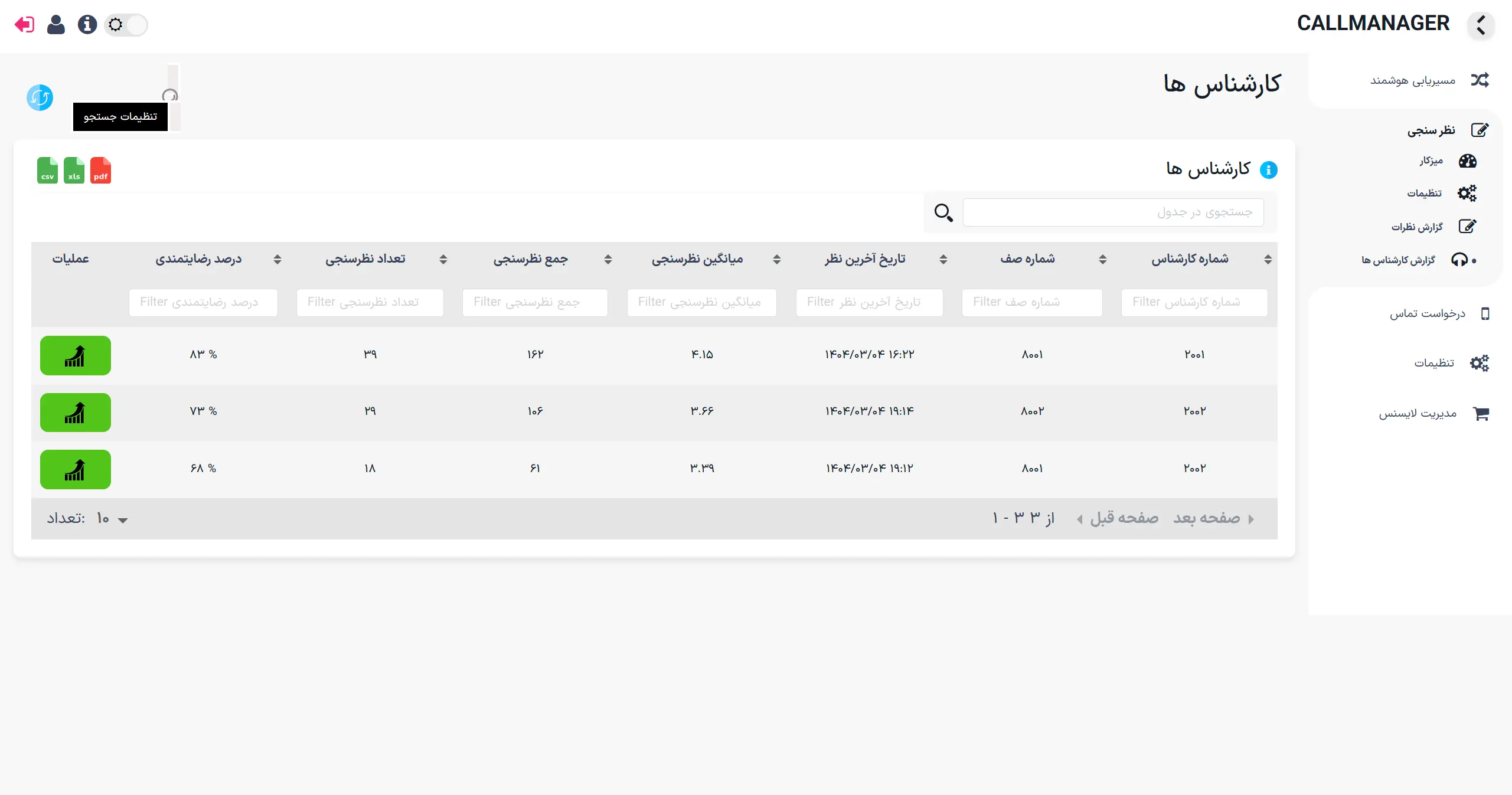

  • تعریف کاربران با سطح دسترسی محدود جهت مشاهده گزارش‌ها در محیط وب
  • نمای کلی از نظرات ثبت‌شده در ماه‌ها یا سال‌های گذشته در داشبورد مدیریتی

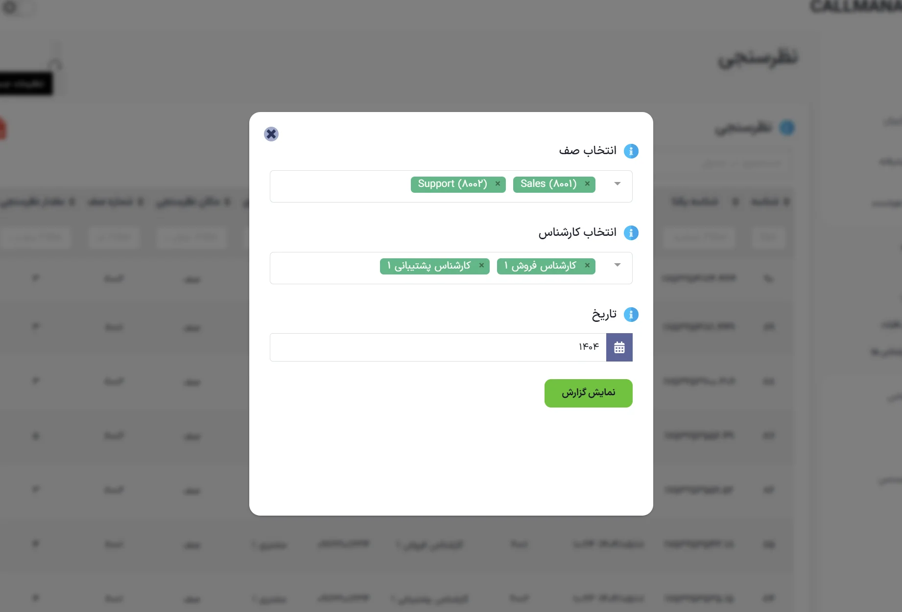

  • جستجو و گزارش‌گیری بر اساس شماره اپراتور یا صف تماس مشخص

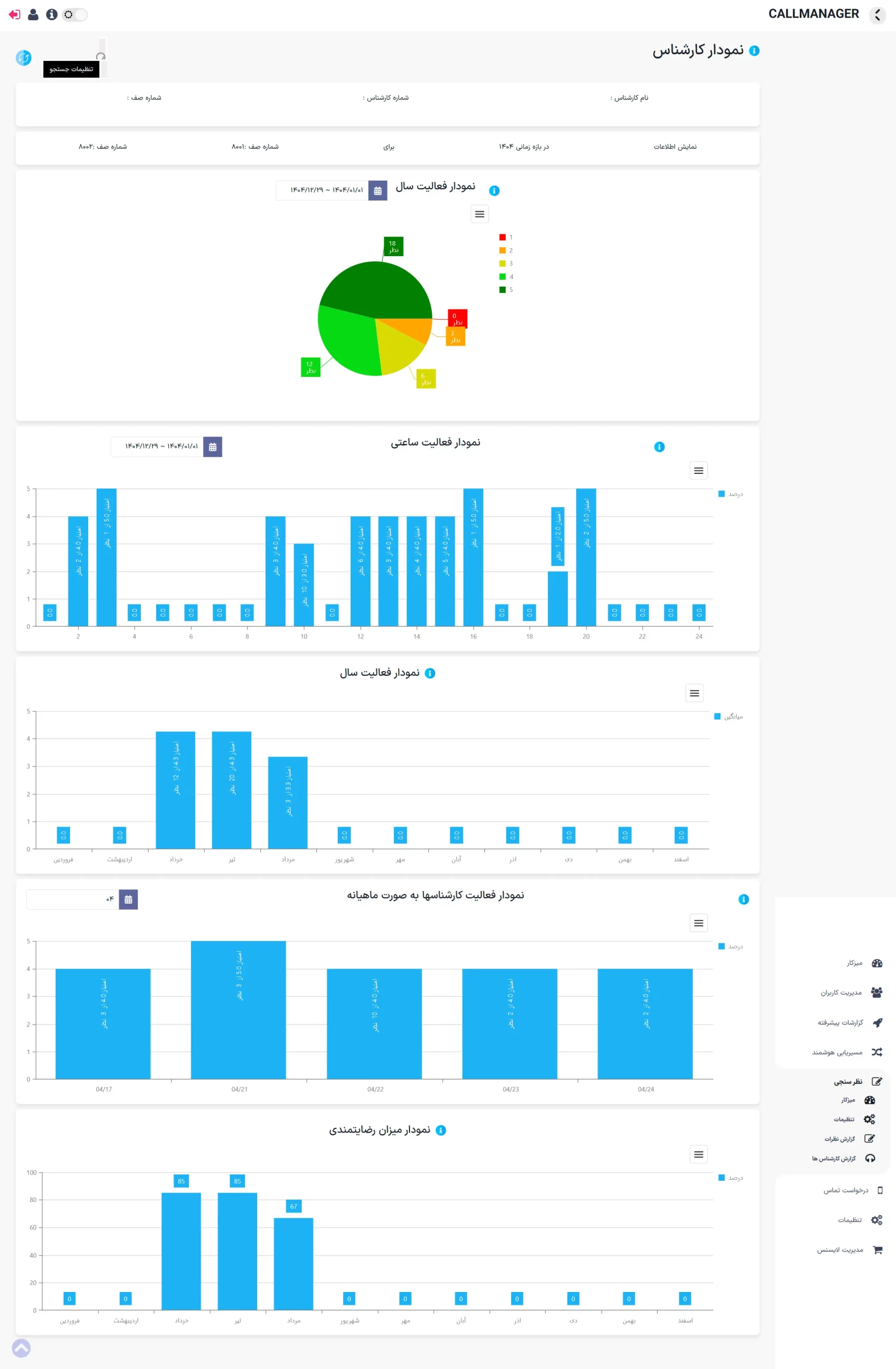

  • ارائه گزارش‌های گرافیکی متنوع جهت تحلیل دقیق نظرات کاربران
  • ارزیابی عملکرد هر اپراتور به‌صورت جداگانه و قابل‌تفکیک
  • نمایش درصد رضایت مشتریان برای هر اپراتور به‌صورت عددی و قابل‌مشاهده

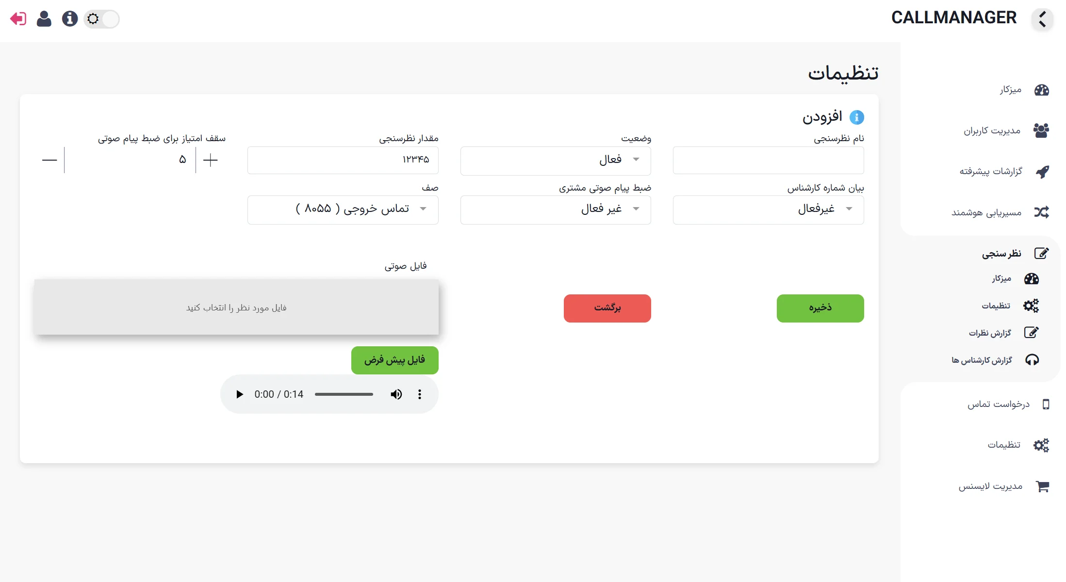

🧩 مرحله ۲: ساخت نظرسنجی جدید
در محیط وب Connect Panel، از منوی سمت راست گزینه‌ی نظرسنجی → تنظیمات را باز کنید.
سپس روی دکمه‌ی افزودن کلیک کنید تا فرم ایجاد نظرسنجی باز شود.
🧱 بخش‌های تنظیمات نظرسنجی:
فیلدتوضیح
نام نظرسنجینام دلخواه برای شناسایی نظرسنجی (پیشنهاد می‌شود نام یا شماره صف باشد).
وضعیتبرای فعال بودن نظرسنجی، باید روی فعال تنظیم شود.
مقدار نظرسنجیبازه‌ی امتیازدهی از ۱ تا ۵ — مقدار ثابت است و تغییر نمی‌کند.
ضبط پیام صوتی مشتریدر صورت فعال بودن، پس از ثبت امتیاز عددی، مشتری می‌تواند پیام صوتی بگذارد.
سقف امتیاز برای ضبط پیام صوتیاگر روی عدد ۵ بماند، از تمام تماس‌ها پیام صوتی گرفته می‌شود.
می‌توانید مثلاً روی ۳ تنظیم کنید تا فقط از مشتریانی که امتیاز ۱ تا ۳ داده‌اند پیام گرفته شود.
بیان شماره کارشناساگر فعال شود، پس از برقراری تماس، شماره داخلی کارشناس برای مشتری اعلام می‌شود.
(پیش‌فرض: غیرفعال)
صفاز منوی کشویی، صفی را که در Issabel ساخته‌اید انتخاب کنید.
فایل صوتیپیام ابتدایی نظرسنجی.
به‌صورت پیش‌فرض یک فایل آماده وجود دارد، اما می‌توانید فایل دلخواه خود را با فرمت wav (8000Hz, 16bit mono) آپلود کنید.
پس از تکمیل اطلاعات، دکمه‌ی ذخیره را بزنید.
از این لحظه، نظرسنجی روی صف انتخاب‌شده فعال می‌شود و هر تماس ورودی پس از پایان مکالمه وارد مرحله‌ی نظرسنجی خواهد شد.

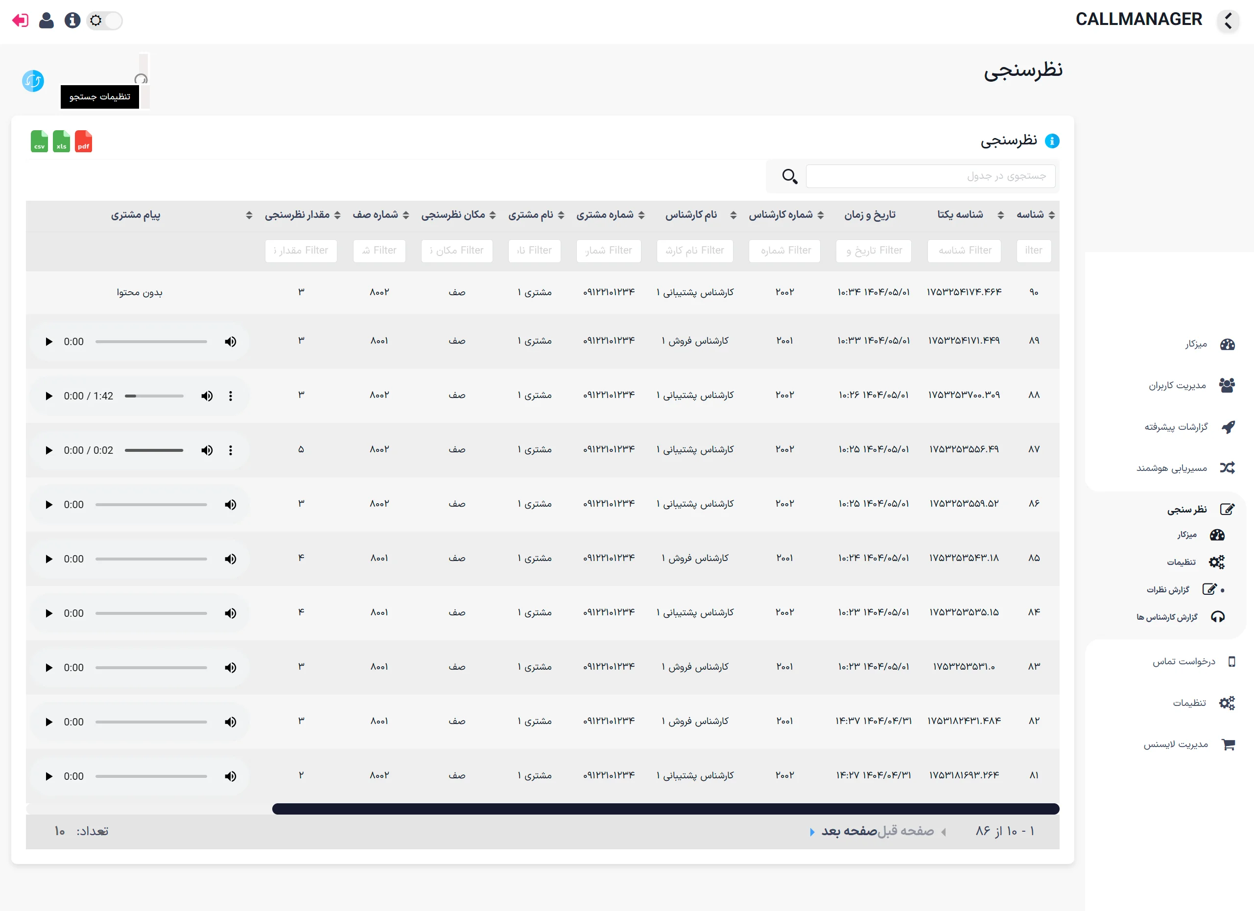

  • هر صف فقط می‌تواند یک نظرسنجی فعال داشته باشد.
  • برای تماس‌های ورودی و خروجی می‌توانید دو نظرسنجی جداگانه تعریف کنید.
  • فرمت فایل صوتی باید WAV با تنظیمات 8000Hz و 16bit Mono باشد.
  • برای مدیریت و بررسی نتایج، از منوی گزارش نظرات استفاده کنید.
