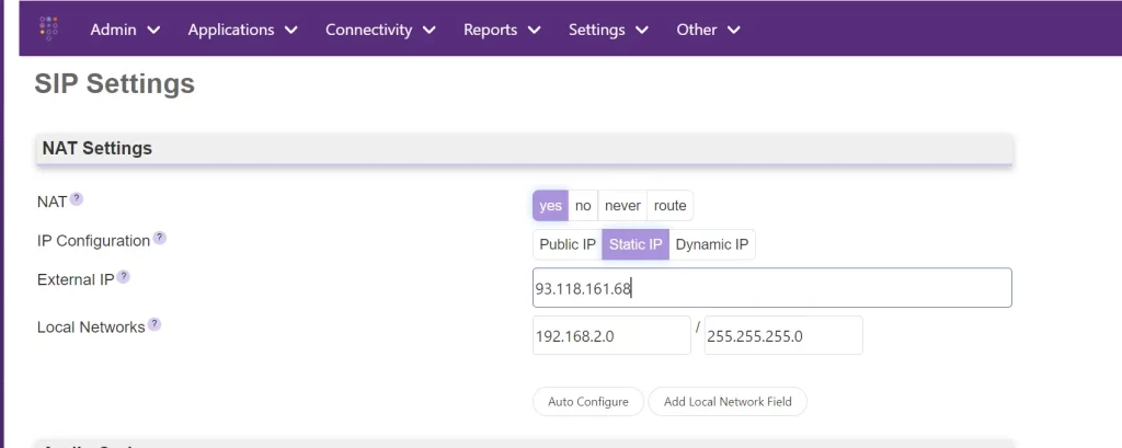

در بخش PBX → PBX Configuration → Asterisk SIP Settings تنظیمات مربوط به NAT را بررسی کنید.
در سناریویی که سرور Issabel دارای IP Private است، باید IP عمومی و شبکه داخلی به‌درستی برای Asterisk مشخص شوند.
در صورتی که از تنظیمات خودکار Issabel استفاده می‌کنید، اطلاعات IP عمومی و شبکه داخلی را بررسی کنید و مطمئن شوید مقدار تشخیص داده‌شده با ساختار واقعی شبکه شما مطابقت دارد.
** فراموش نشود اگر برای دسترسی از بیرون آی پی 5060 تغییر کرده است باید در مقدار External IP حتما آی پی جدید درج شود. مثلا 93.118.161.66:9080
