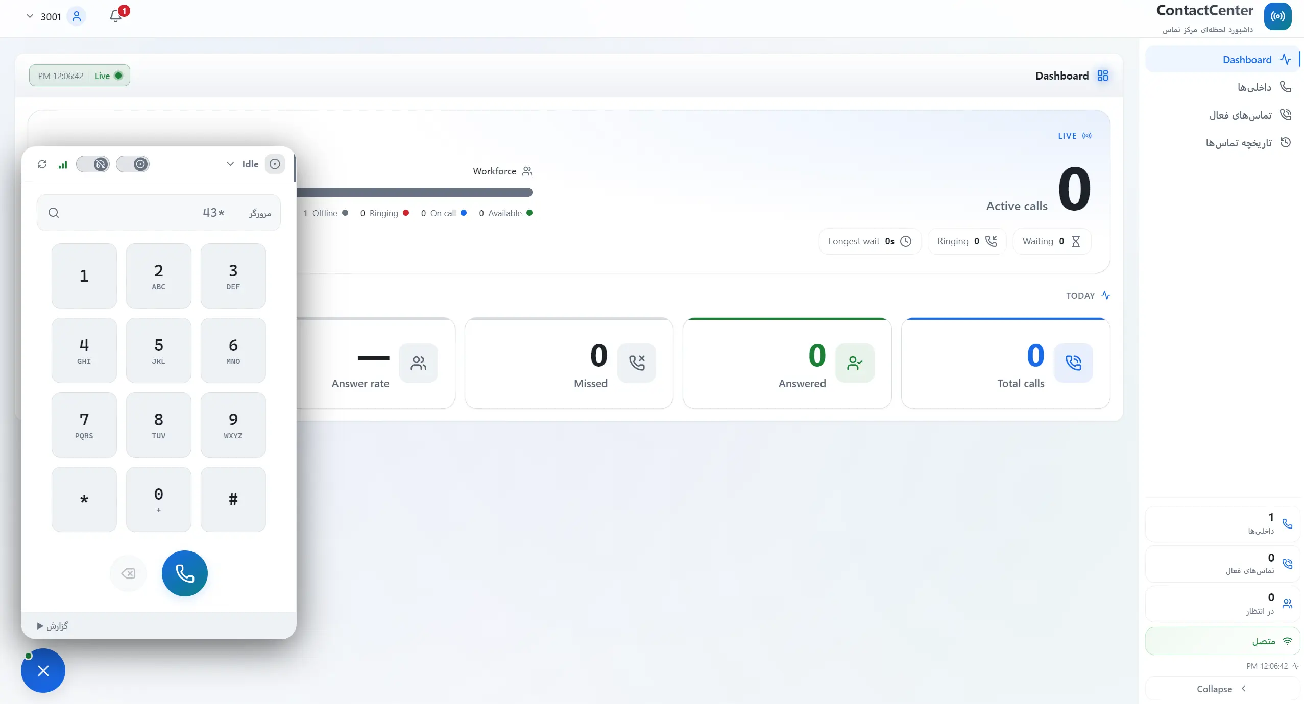

پنل ContactCenter
مشاهده زنده تماس ها، وضعیت صف و داخلی

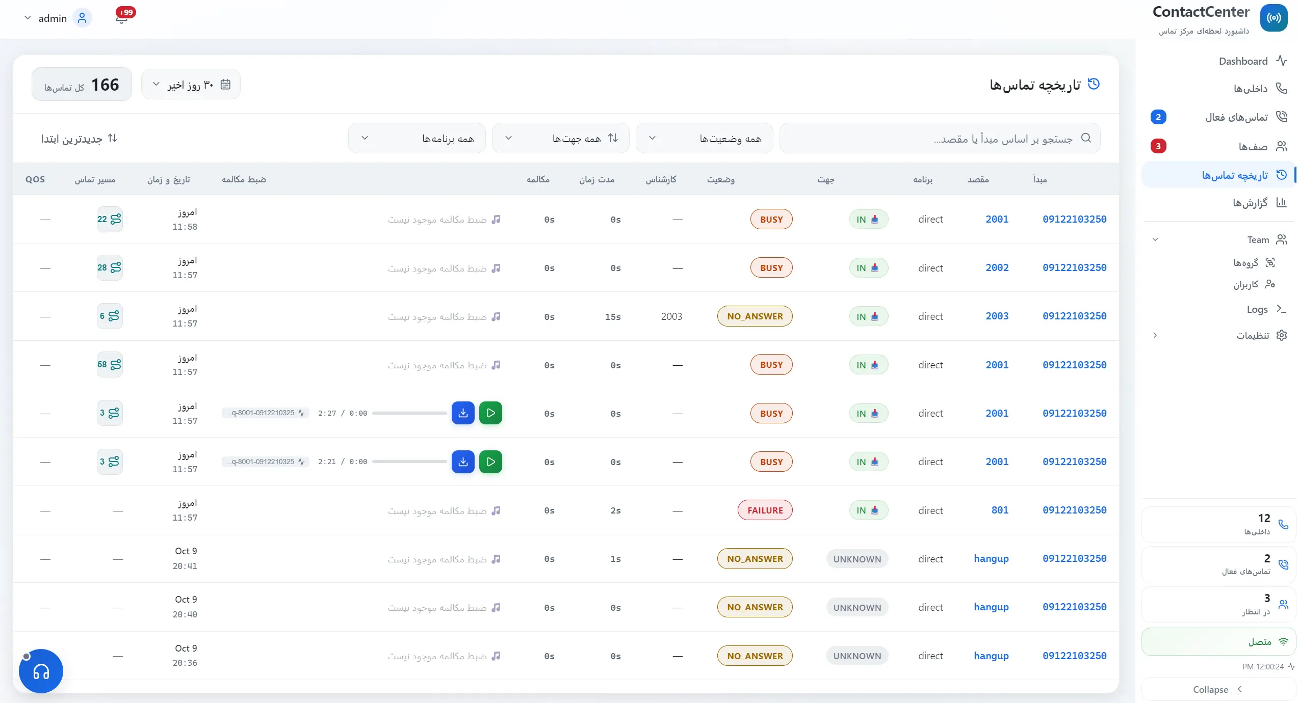

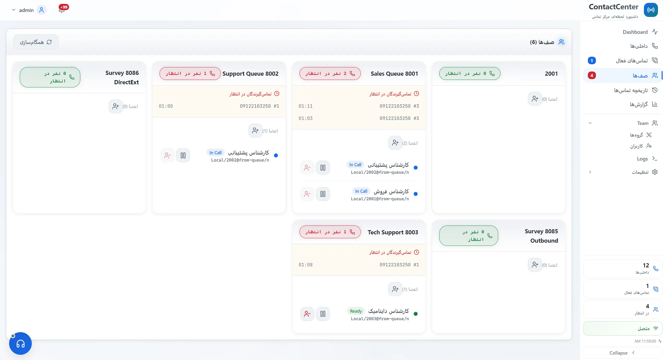

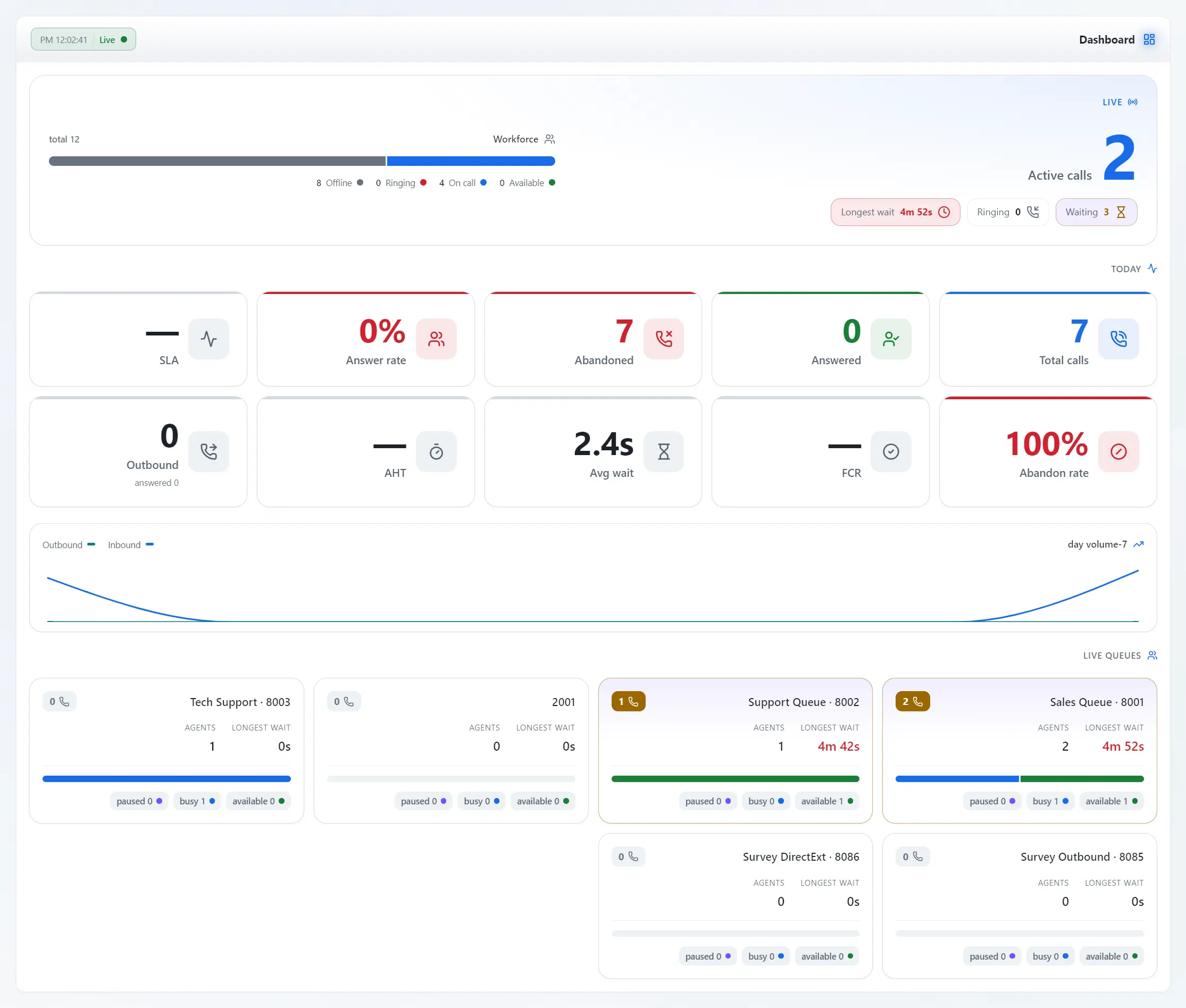

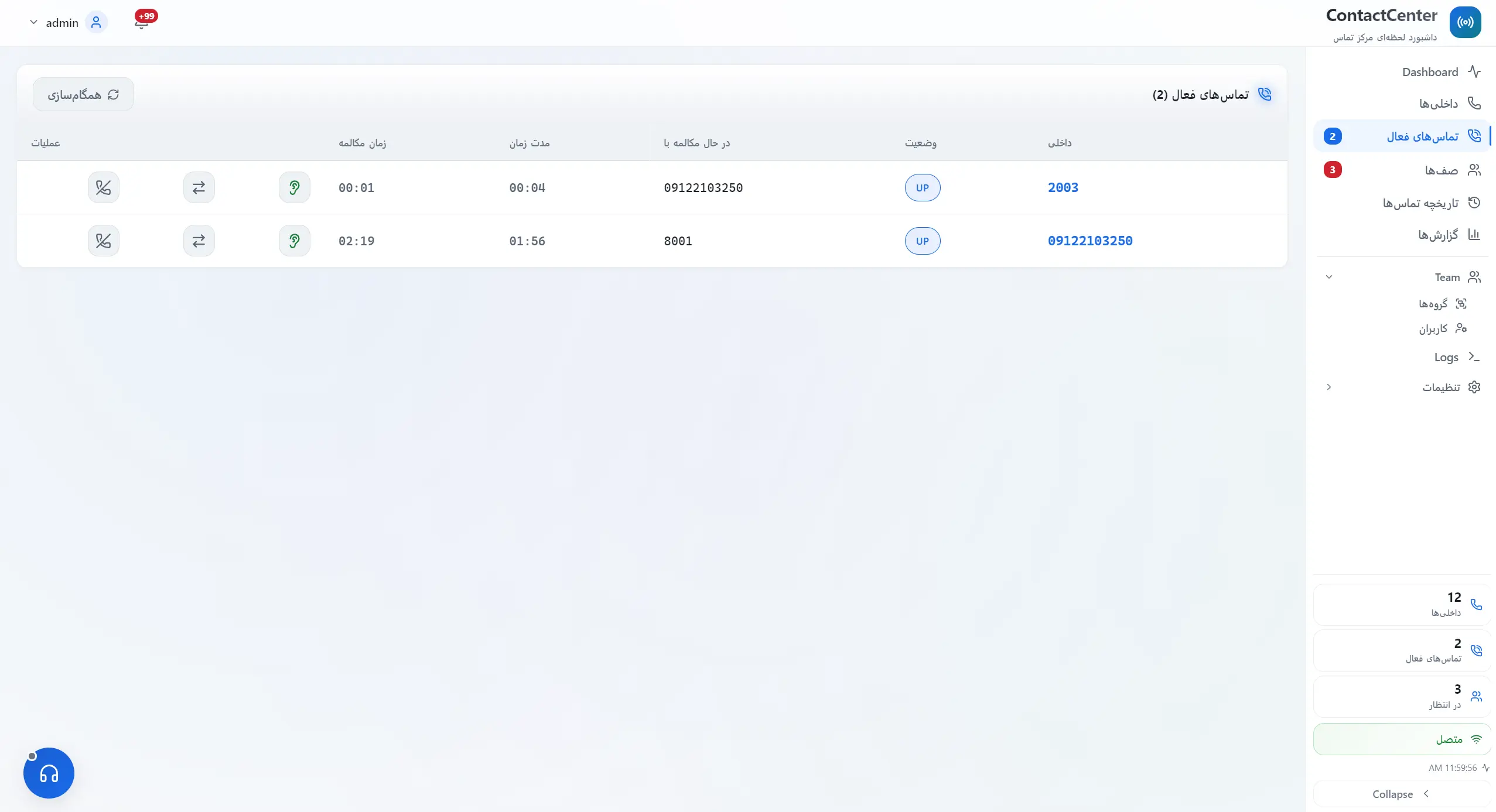

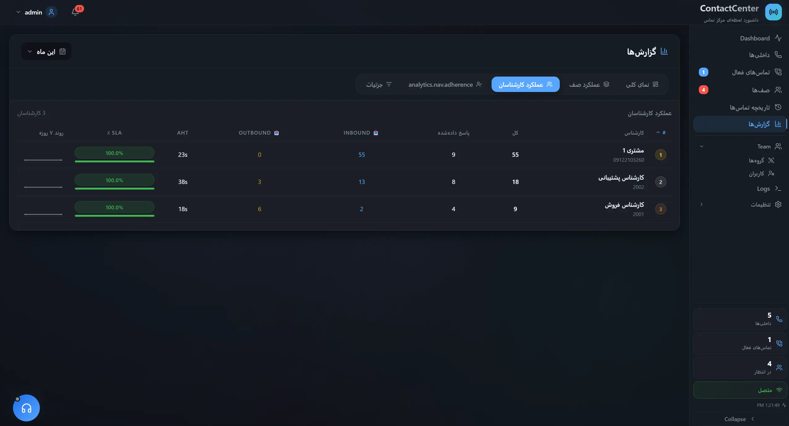

نگاهی به فضای کار با نرم‌افزار، گزارشگیری، نظرسنجی ...
در تصاویر زیر می‌توانید بخشی از محیط کاربری، امکانات و بخش‌های مختلف این محصول را مشاهده کنید. طراحی رابط کاربری به گونه‌ای انجام شده است که دسترسی به امکانات، مدیریت اطلاعات و انجام عملیات روزمره به ساده‌ترین و سریع‌ترین شکل ممکن انجام شود.
نگاهی به فضای کار مرکزتماس ContactCenter

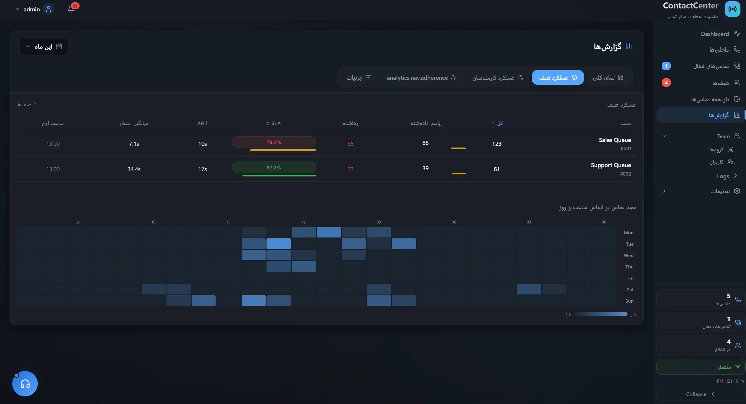

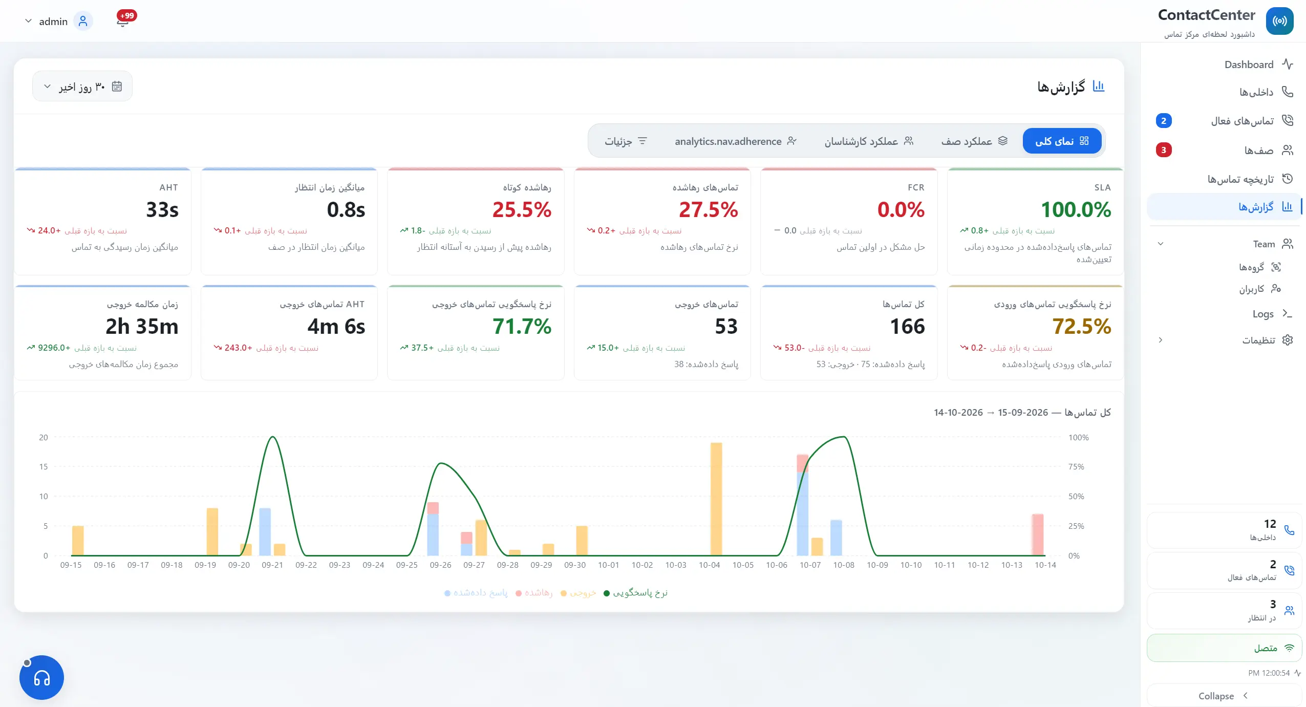

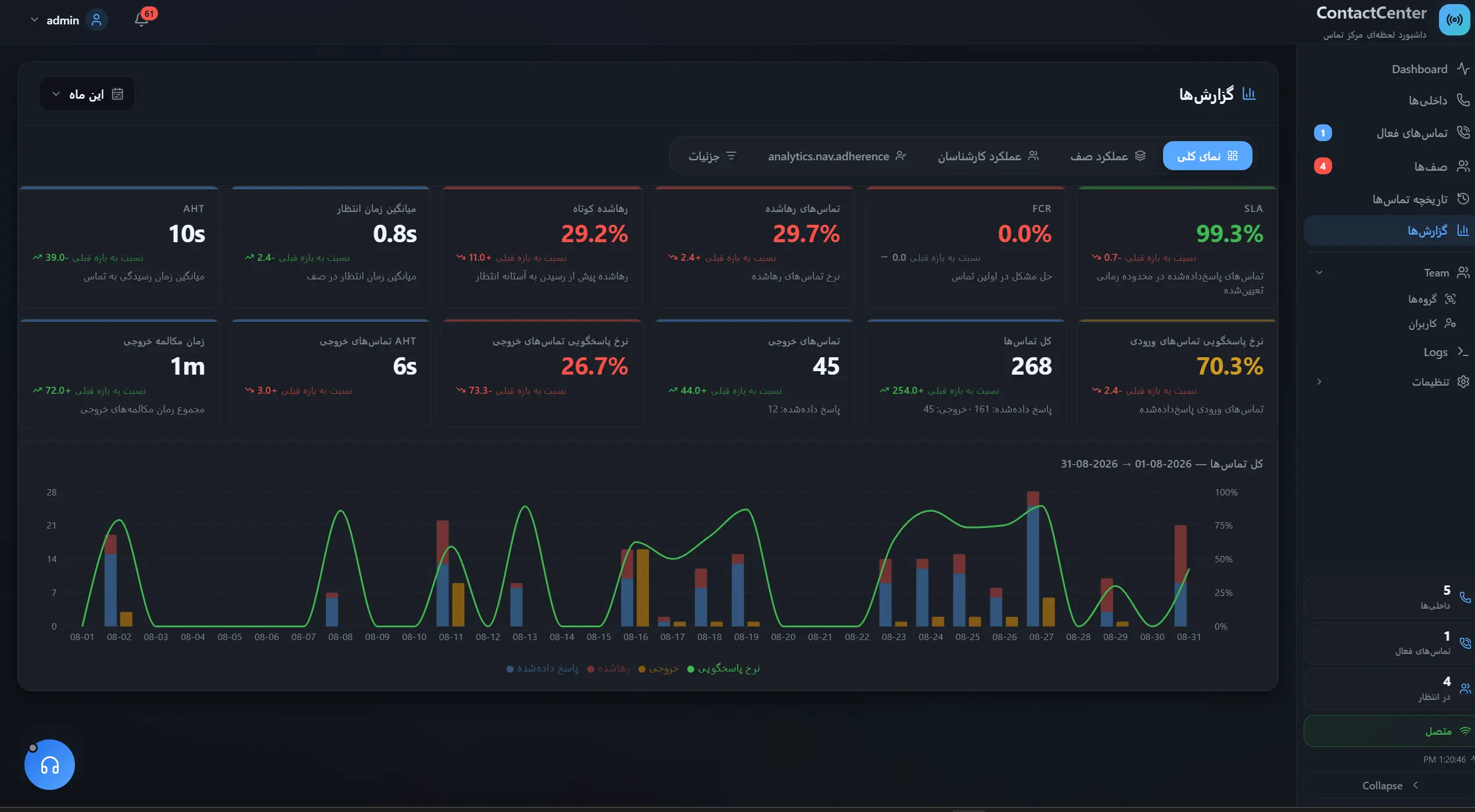

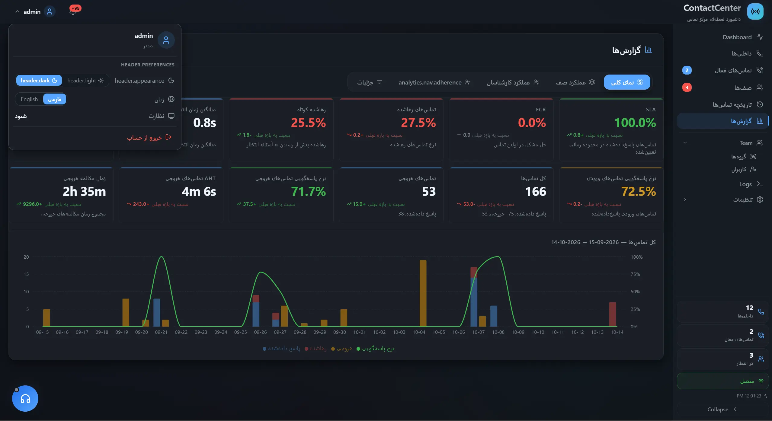

راهنمای فنی بخش گزارش‌گیری پیشرفته (Advanced Stats)
بخش گزارشات پیشرفته (Advanced Stats) در ماژول Call Manager برای تحلیل دقیق تماس‌ها، صف‌ها و عملکرد کارشناسان طراحی شده است.
در این بخش می‌توانید داده‌های آماری مرکز تماس را در بازه‌های زمانی مختلف بررسی و تحلیل کنید.

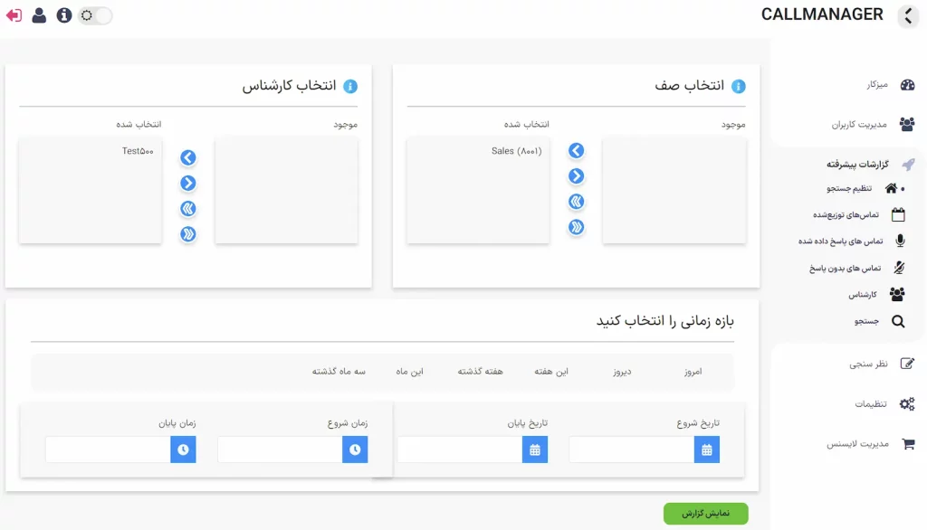

🧭 منوی‌های اصلی گزارشات
در منوی سمت راست، زیر مجموعه‌ی گزارشات پیشرفته چند بخش کلیدی وجود دارد که هرکدام کاربرد خاصی دارند:
1️⃣ تماس‌های توزیع‌شده
این بخش شامل تمام تماس‌های ورودی به صف‌ها است.
در این گزارش می‌توانید هم تماس‌های پاسخ‌داده‌شده و هم تماس‌های بدون پاسخ را مشاهده کنید.
✅ مناسب برای داشتن تصویر کلی از وضعیت تماس‌های مرکز تماس در یک بازه‌ی زمانی مشخص.
2️⃣ تماس‌های پاسخ داده شده
در این منو فقط تماس‌هایی نمایش داده می‌شوند که وارد صف شده و توسط کارشناسان پاسخ داده شده‌اند.
آمارها شامل موارد زیر است:
  • زمان پاسخ‌گویی کارشناسان
  • مدت زمان مکالمه
  • صف مربوطه
  • داخلی پاسخ‌گو
  • و وضعیت تماس پس از پایان مکالمه
📈 این گزارش برای بررسی کیفیت پاسخ‌گویی کارشناسان و حجم تماس‌های موفق بسیار کاربردی است.
3️⃣ تماس‌های بدون پاسخ
در این گزارش، تماس‌هایی نمایش داده می‌شوند که وارد صف شده‌اند اما پاسخی از سمت کارشناسان دریافت نکرده‌اند.
علت عدم پاسخ ممکن است یکی از موارد زیر باشد:
  • مدت انتظار زیاد مشتری
  • خروج تماس قبل از پاسخ
  • نبود کارشناس فعال در صف
در این بخش می‌توانید:
  • مدت زمان انتظار هر تماس
  • زمان ورود و خروج از صف
  • و علت عدم پاسخ را مشاهده کنید.
⚠️ این منو برای تحلیل نقاط ضعف پاسخ‌گویی و تنظیم بهتر صف‌ها اهمیت زیادی دارد.
4️⃣ گزارش کارشناسان
این بخش بر تحلیل عملکرد کارشناسان (Agents) تمرکز دارد.
در این صفحه می‌توانید برای هر کارشناس، موارد زیر را مشاهده کنید:
  • زمان ورود (Login) و خروج (Logout) از صف
  • تعداد تماس‌های پاسخ داده‌شده
  • میانگین زمان مکالمه
  • میانگین زمان انتظار تماس‌ها
  • وضعیت فعال یا غیرفعال بودن در بازه‌های مختلف
👥 این گزارش دید مدیریتی کاملی نسبت به عملکرد فردی کارشناسان ارائه می‌دهد و برای ارزیابی نیروی انسانی بسیار مفید است.
5️⃣ جستجو در گزارش‌ها
در بخش جستجو، امکان فیلتر و جستجوی پیشرفته بین تمام لاگ‌های تماس‌های صف وجود دارد.
کاربران فنی می‌توانند بر اساس:
  • شماره تماس‌گیرنده (Caller ID)
  • داخلی پاسخ‌دهنده
  • زمان تماس
  • صف مربوطه
    به‌صورت دقیق جستجو کنند.
🔍 این بخش برای کارشناسان فنی یا مدیرانی که نیاز به دسترسی جزئی به داده‌ها دارند بسیار مناسب است.
⏱ انتخاب بازه زمانی گزارش
در تمام بخش‌های گزارشات، می‌توانید بازه‌ی زمانی مورد نظر را مشخص کنید.
گزینه‌های سریع:
  • امروز
  • دیروز
  • این هفته
  • هفته گذشته
  • این ماه
  • سه ماه گذشته
یا می‌توانید تاریخ شروع و پایان دلخواه را به‌صورت دستی وارد کنید.
پس از انتخاب بازه، روی دکمه‌ی نمایش گزارش کلیک کنید تا داده‌ها بارگذاری شوند.
💡 نکات کاربردی
  • هر گزارش قابلیت فیلتر و تفکیک بر اساس صف یا کارشناس را دارد.
  • در بخش انتخاب صف و کارشناس، می‌توانید با استفاده از دکمه‌های جهت‌دار (→ و ←) موارد مورد نظر را به لیست «انتخاب‌شده» اضافه کنید.
  • نمودارها و جداول به‌صورت داینامیک بر اساس بازه زمانی و فیلترهای انتخابی بروزرسانی می‌شوند.
  • برای بررسی دقیق‌تر، می‌توانید گزارش‌ها را به فایل Excel یا PDF خروجی بگیرید (در نسخه‌های آینده این قابلیت افزوده می‌شود).
