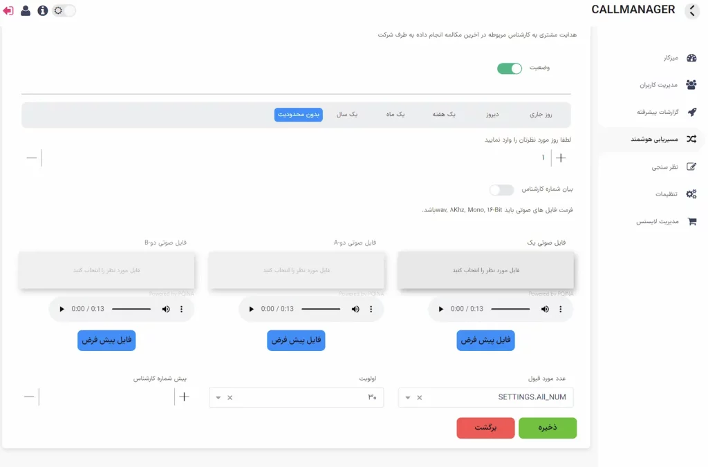

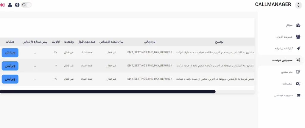

در منوی سمت راست وارد بخش بازگشت به کارشناس (Callback Routing) شوید.
در این صفحه، لیست سناریوها نمایش داده می‌شود. برای هر سناریو، دکمه‌ی ویرایش وجود دارد.
با ورود به بخش ویرایش، گزینه‌های زیر قابل تنظیم هستند:
1️⃣ وضعیت (فعال / غیرفعال)
  • برای اجرای سناریو، وضعیت باید روی فعال قرار گیرد.
  • در غیر این صورت، تماس‌ها از مسیر پیش‌فرض PBX عبور خواهند کرد.
2️⃣ بازه زمانی (روز جاری، دیروز، هفته، ماه، سال)
  • تعیین می‌کند که تماس‌ها بر اساس چه بازه‌ای بررسی شوند.
  • مثلاً اگر روز جاری انتخاب شود، فقط تماس‌های امروز ملاک اتصال خواهند بود.
💡 توصیه فنی: بهترین حالت از نظر عملکرد و سرعت سیستم، انتخاب گزینه‌ی روز جاری است.
3️⃣ بیان شماره کارشناس (اعلام صوتی داخلی)
  • اگر فعال شود، هنگام اتصال تماس، شماره داخلی کارشناس برای مشتری اعلام می‌شود.
  • پیش‌فرض: غیرفعال
این گزینه معمولاً کاربرد عمومی ندارد و در اغلب سناریوها توصیه می‌شود غیرفعال باقی بماند.
4️⃣ فایل‌های صوتی
در این بخش، سه فایل صوتی وجود دارد که می‌توانید فایل‌های دلخواه خود را جایگزین فایل‌های پیش‌فرض کنید.
فرمت فایل باید به‌صورت زیر باشد:
wav, 8000Hz, 16bit, Mono
  • فایل صوتی ۱: پیام اصلی برای اعلام ارتباط با کارشناس
  • فایل صوتی ۲: پیام در صورت عدم پاسخ یا لغو
  • فایل صوتی ۳: پیام در حالت عدم تطابق یا شرایط خاص
🎧 هر فایل پیش‌فرض را می‌توانید پیش از جایگزینی پخش و بررسی کنید.
5️⃣ عدد مورد قبول (Accepted Digits)
  • این گزینه مشخص می‌کند مشتری با زدن چه عددی به کارشناس متصل شود.
  • پیش‌فرض: همه اعداد (ALL)
یعنی مشتری هر عددی را وارد کند، تماس برقرار می‌شود.
اگر بخواهید فقط با عدد خاصی مثل ۱ یا ۹ اتصال انجام شود، می‌توانید مقدار را تغییر دهید.
💡 پیشنهاد: مقدار پیش‌فرض (ALL) برای تجربه‌ی کاربری بهتر مناسب‌تر است.
6️⃣ اولویت (Priority)
  • در صورتی که بیش از یک حالت در آینده تعریف شود، این فیلد مشخص می‌کند کدام سناریو در اولویت اجرا قرار گیرد.
با توجه به توصیه‌ی قبلی، فقط یک سناریو را فعال کنید تا نیازی به تغییر اولویت نباشد.
7️⃣ پیش‌شماره کارشناس (Prefix)
این بخش برای زمانی کاربرد دارد که نمی‌خواهید تماس‌ها مستقیماً به داخلی کارشناس هدایت شوند.
در این حالت، تماس به صف اختصاصی هر کارشناس فرستاده می‌شود.
💡 توصیه حرفه‌ای VoipIran:
برای مراکزی که کارشناسان اغلب در حال مکالمه هستند، بهتر است برای هر کارشناس یک صف جدا ایجاد شود.
مثلاً اگر داخلی کارشناس 3001 است، صفی با شماره‌ی 33001 برای او بسازید.
سپس در بخش پیش‌شماره، عدد 33 را وارد کنید تا سیستم تماس را به صف مربوطه هدایت کند (و نه به داخلی مستقیم).
