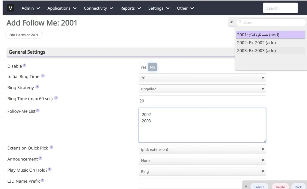

در این بخش، با صفحه‌ای مشابه تصویر زیر مواجه خواهید شد:
  1. از لیست موجود، داخلی موردنظر را انتخاب کنید. برای مثال، داخلی 2001 که متعلق به مدیر مجموعه است.
فالو می
  1. حال تنظیمات زیر را اعمال نمایید:
  • Ring Strategy: ringallv2
    در این حالت، ابتدا داخلی اصلی زنگ می‌خورد و سپس داخلی‌های دیگر به‌صورت همزمان شروع به زنگ خوردن می‌کنند.
  • Extension List:
    شماره داخلی‌هایی که می‌خواهید پس از عدم پاسخ داخلی اول، زنگ بخورند را وارد کنید. به عنوان مثال:
    • 2002: معاون مدیر
    • 2003: مسئول دفتر
  • Ring Time:
    مدت زمانی که داخلی اصلی زنگ بخورد، قبل از اینکه داخلی‌های دیگر وارد عمل شوند. (مثلاً 20 ثانیه)
  • Destination If No Answer:
    در صورت عدم پاسخ از تمام داخلی‌ها، باید مشخص کنید چه اتفاقی بیفتد. در این مثال:
    • Terminate Call – Hang up (قطع تماس)
سناریوی نهایی تماس
هر زمان شماره‌ی مدیر (داخلی 100) گرفته شود، ایزابل ابتدا این داخلی را به مدت 20 ثانیه زنگ می‌زند. اگر پاسخی داده نشود، داخلی‌های 2002 و 2003 به‌صورت هم‌زمان به صدا درمی‌آیند. چنانچه باز هم کسی پاسخ ندهد، تماس به‌صورت خودکار قطع خواهد شد.
پس از پایان تنظیمات، حتماً روی دکمه‌ی Submit Changes و سپس Apply Configuration Changes here کلیک کنید تا تنظیمات شما ذخیره و اعمال شوند.
