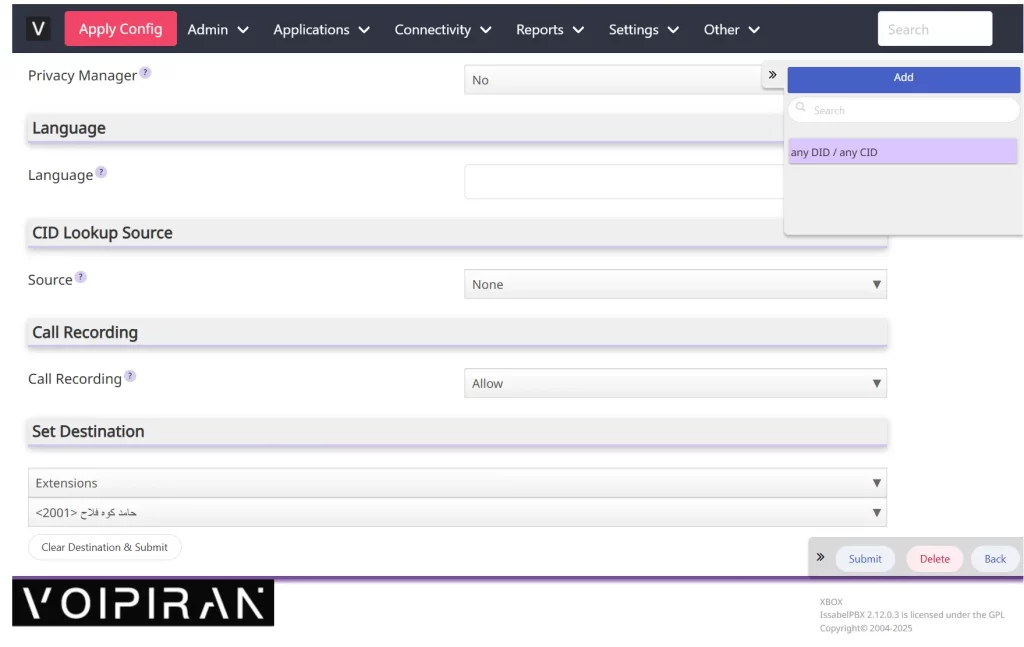

برای تعریف مسیر تماس ورودی، مراحل زیر را دنبال کنید:
  1. وارد پنل مدیریتی ایزابل شوید.
  2. از منوی بالا وارد مسیر زیر شوید:
    مرکز تلفن > تنظیمات سیستم تلفنی > Inbound Routes
  3. بر روی گزینه افزودن مسیر جدید (Add Incoming Route) کلیک کنید.
🔎 بررسی تنظیمات مهم در Inbound Route
در صفحه ایجاد مسیر تماس ورودی، چند فیلد کلیدی وجود دارد که عملکرد این مسیر را مشخص می‌کند:
1. DID Number
این فیلد مشخص می‌کند مسیر ورودی برای کدام شماره ورودی (یا زیرشماره در خطوط E1) فعال شود.
  • اگر از E1 استفاده می‌کنید، می‌توانید برای هر زیرشماره یک مسیر جداگانه تعریف کنید.
  • در خطوط VoIP (SIP Trunk)، DID معمولاً از طرف اپراتور به شما داده می‌شود.
2. Caller ID Number
از این گزینه برای اعمال مسیر بر اساس شماره تماس‌گیرنده استفاده می‌شود. به‌عنوان مثال:
  • اگر بخواهید تمام تماس‌هایی که از شماره‌هایی با پیش‌شماره خاص مانند 4465X. می‌آیند، به یک پیام صوتی خاص هدایت شوند، اینجا آن را تعریف می‌کنید.
💡 نکته مهم: در هر دو فیلد DID و Caller ID می‌توانید از الگوهای Dial Pattern استفاده کنید که در مقاله قبلی توضیح داده شد. مثلاً:
  • 4465X. = تمام تماس‌ها از شماره‌هایی که با 4465 شروع می‌شوند
  • 021XXXXXXX = تماس‌های شهر تهران
3. Set Destination (تعیین مقصد تماس)
در این بخش تعیین می‌کنید که تماس ورودی به کجا هدایت شود. مقصد می‌تواند یکی از موارد زیر باشد:
  • داخلی خاص (مثلاً اپراتور یا منشی)
  • IVR (منوی صوتی)
  • Announcement (پخش پیام صوتی)
  • Queue (صف تماس)
  • Voicemail و…
❗ نکته: فقط گزینه‌هایی را می‌توانید انتخاب کنید که از قبل در سیستم تعریف کرده‌اید. مثلاً اگر Announcement ایجاد نکرده باشید، در این لیست هم نمایش داده نمی‌شود.
⚠️ اگر فقط یک ترانک دارید و مسیر خاص نیاز ندارید
اگر فقط یک ترانک شهری یا بین‌المللی دارید و نیازی به تفکیک تماس‌ها ندارید:
  1. فیلدهای DID Number و Caller ID را خالی بگذارید.
  2. فقط یک مقصد عمومی برای همه تماس‌ها مشخص کنید.
  3. تنظیمات را ذخیره کنید.
در این حالت، ایزابل به‌صورت خودکار یک مسیر با عنوان Any DID / Any CID می‌سازد که تمام تماس‌های ورودی از هر شماره‌ای را پوشش می‌دهد.
