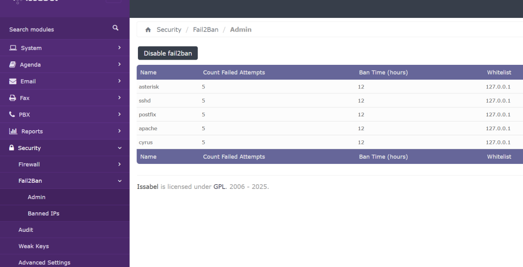

4. استفاده از Fail2ban – واکنش سریع به حمله
Fail2ban به‌طور خودکار IP مهاجمان را که بارها تلاش به ورود دارند، مسدود می‌کند.
🔧 در ایزابل، می‌توانید از ماژول گرافیکی Fail2Ban استفاده کنید یا با دستورات CLI آن را شخصی‌سازی کنید.
تنظیم برنامه Fail2ban از طریق محیط وب ایزابل

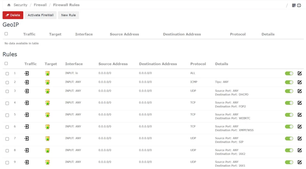

8. استفاده از فایروال و مجوز IP
در بخش Security Level ایزابل یا با iptables در لینوکس، فقط IPهای مورد اعتماد را مجاز کنید:
iptables -A INPUT -s 1.2.3.4 -p udp --dport 5060 -j ACCEPT
تنظیم فایروال لینوکس IPTables از طریق محیط وب ایزابل
