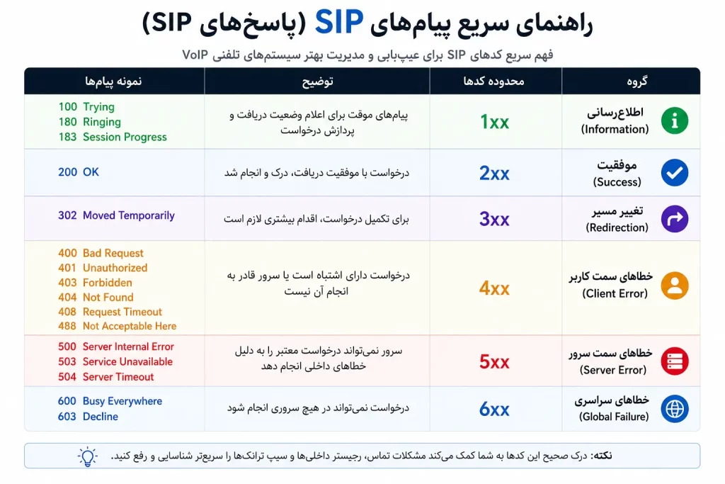

پاسخ‌های SIP مانند HTTP در گروه‌های مختلف دسته‌بندی می‌شوند.
گروه 1xx – پیام‌های اطلاع‌رسانی
100 Trying
درخواست دریافت شده و در حال پردازش است.
این پیام کاملاً طبیعی است و نیاز به هیچ اقدامی ندارد.
180 Ringing
گوشی مقصد در حال زنگ خوردن است.
183 Session Progress
تماس در حال پردازش است.
معمولاً هنگام پخش پیام‌های صوتی، IVR یا Early Media مشاهده می‌شود.
گروه 2xx – موفقیت
200 OK
مهم‌ترین پیام SIP
به این معنی است که عملیات با موفقیت انجام شده است.
این پیام می‌تواند نشان‌دهنده:
  • برقراری موفق تماس
  • رجیستر موفق داخلی
  • رجیستر موفق SIP Trunk
باشد.
گروه 3xx – تغییر مسیر
302 Moved Temporarily
مقصد تماس به مکان دیگری منتقل شده است.
در VoIP کمتر استفاده می‌شود اما همچنان بخشی از استاندارد SIP است.
گروه 4xx – خطاهای سمت کاربر
این گروه رایج‌ترین خطاهای VoIP را شامل می‌شود.
400 Bad Request
پیام SIP معتبر نیست.
دلایل رایج:
  • فرمت اشتباه SIP Header
  • Dialplan اشتباه
  • تنظیمات نادرست ترانک
401 Unauthorized
احراز هویت لازم است.
یکی از رایج‌ترین خطاهای SIP Trunk و داخلی‌ها.
موارد قابل بررسی:
  • Username
  • Password
  • Realm
  • Authentication
403 Forbidden
سرور درخواست را رد کرده است.
دلایل رایج:
  • IP غیرمجاز
  • محدودیت اپراتور
  • ACL
  • محدودیت تماس خروجی
404 Not Found
مقصد پیدا نشد.
دلایل رایج:
  • شماره داخلی وجود ندارد
  • Route اشتباه است
  • شماره مقصد اشتباه است
407 Proxy Authentication Required
پراکسی نیاز به احراز هویت دارد.
در بسیاری از SIP Trunkها مشاهده می‌شود.
408 Request Timeout
از مقصد پاسخی دریافت نشده است.
دلایل رایج:
  • فایروال
  • NAT
  • قطعی اینترنت
  • عدم دسترسی به سرور SIP
480 Temporarily Unavailable
کاربر در حال حاضر در دسترس نیست.
486 Busy Here
کاربر مشغول است.
معادل بوق اشغال در تلفن سنتی.
487 Request Terminated
تماس قبل از پاسخ لغو شده است.
488 Not Acceptable Here
یکی از مهم‌ترین خطاهای VoIP
معمولاً به دلیل ناسازگاری Codec یا SDP رخ می‌دهد.
برای مثال:
  • G711
  • G729
  • Opus
بین دو طرف تماس مشترک نیست.
گروه 5xx – خطاهای سمت سرور
500 Server Internal Error
خطای داخلی سرور SIP
برای بررسی باید لاگ‌های Asterisk یا SBC را مشاهده کنید.
503 Service Unavailable
سرویس در دسترس نیست.
دلایل:
  • قطعی اپراتور
  • اختلال شبکه
  • تکمیل ظرفیت سرور
504 Server Timeout
سرور بالادستی پاسخ نمی‌دهد.
موارد قابل بررسی:
  • DNS
  • Routing
  • اینترنت
  • SIP Provider
گروه 6xx – خطاهای سراسری
600 Busy Everywhere
تمام مقصدها مشغول هستند.
603 Decline
تماس توسط کاربر رد شده است.
