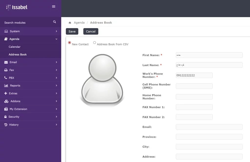

مرحله اول: ورود اطلاعات مشتریان در Address Book
برای اینکه امکان به‌روزرسانی نام تماس‌گیرنده فعال شود، ابتدا باید اطلاعات مشتریان در ماژول Address Book ایزابل ثبت گردد. مسیر دسترسی:
Agenda → Address Book
در این بخش دو روش دارید:
1. تعریف دستی هر مخاطب (New Contact)
با انتخاب گزینه New Contact یک فرم کامل برای ثبت اطلاعات نمایان می‌شود. نکته مهم:
  • فیلد Work’s Phone Number باید دقیقاً شماره تماس مشتری باشد.
  • ایزابل در زمان تماس ورودی فقط این فیلد را با Caller ID مقایسه می‌کند.
اگر شماره به درستی وارد نشود، Lookup انجام نمی‌شود.
2. بارگذاری فایل CSV
اگر تعداد مشتریان زیاد است، بهتر است از گزینه Address Book from CSV استفاده کنید.
فقط کافی است ستون شماره‌های تماس را با همان نام صحیح در فایل CSV قرار دهید.
ایزابل به صورت خودکار داده‌ها را ایمپورت می‌کند.

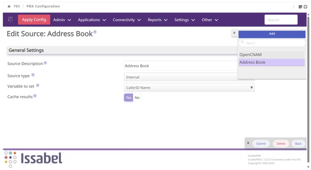

مرحله دوم: ساخت Caller ID Lookup Source در بخش PBX
بعد از تکمیل Address Book، باید به سیستم اعلام کنیم که قبل از ارسال تماس به اپراتور، نام تماس‌گیرنده را از همین دفترچه تلفن استخراج کند.
مسیر:
PBX → PBX Configuration → Admin → CallerID Lookup Sources
سپس روی Add کلیک کرده و تنظیمات زیر را اعمال کنید:
  • Source Description: مثلاً Customer AddressBook
  • Source Type: تنظیم روی Internal (به معنی استفاده از دفترچه تلفن داخلی)
  • Variable to set: گزینه CallerID Name
  • Cache Results: بهتر است روی Yes باشد تا سرعت Lookup افزایش یابد
این بخش نقش مهمی در سرعت و دقت Lookup دارد.
با استفاده از حالت Internal، ایزابل بدون نیاز به API خارجی یا دیتابیس اضافه، به صورت مستقیم اطلاعات را از ماژول Address Book دریافت می‌کند.

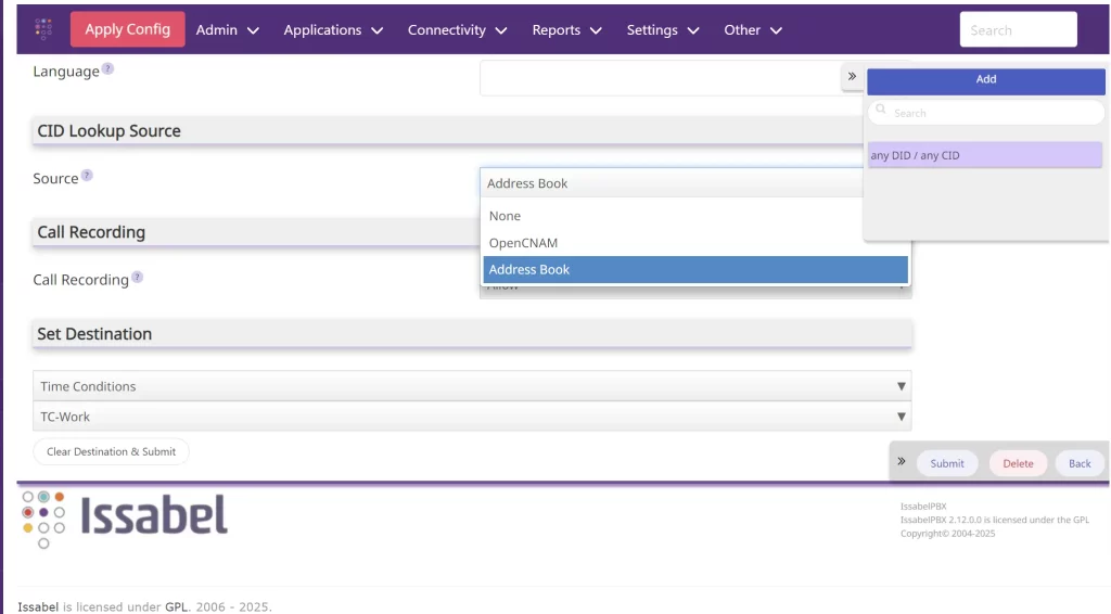

مرحله سوم: فعال‌سازی Lookup در مسیرهای ورودی (Inbound Routes)
حالا باید به inbound route موردنظر بگوییم که از Lookup ساخته‌شده استفاده کند.
مسیر:
PBX → PBX Configuration → Inbound Routes
در تنظیمات Route موردنظر، گزینه‌ای با نام CID Lookup Source وجود دارد.
از این قسمت، Lookup Source ساخته‌شده را انتخاب کنید.
این مرحله بخش اصلی فعال‌سازی است.
از این لحظه، هر تماس ورودی ابتدا توسط Lookup Source بررسی شده و اگر شماره در Address Book وجود داشته باشد، Caller ID به صورت خودکار با نام مشتری به‌روزرسانی می‌شود.
